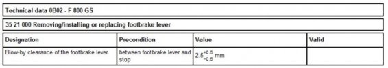

Man kann das einstellen, entnehme ich dem. Gibt's dazu eine Empfehlung (Anzahl Umdrehungen der Stellschraube oder so)?
Im Werkstatthandbuch habe ich das gefunden:
Ich würde es nach Gefühl einstellen. Spiel ist Spiel. Nur wenn man versehentlich unbemerkt immer ein wenig auf dem Pedal steht, muss man natürlich mehr einstellen ;).
