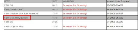

Schau mal bei HyperPro vorbei, da gibt es auch für die tiefergelegte F800GS progressive Federn:
Cool, danke, kannte ich noch nicht.
Gruß,
Ekki
