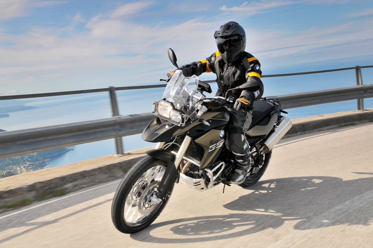

Muss es aber gegeben haben, allerdings nicht von Anfang an, zumindest hatte ich mal davon gehört und jetzt auf die Schnelle nur diesen Beleg dafür gefunden, der aber keine technischen Daten nennt:
