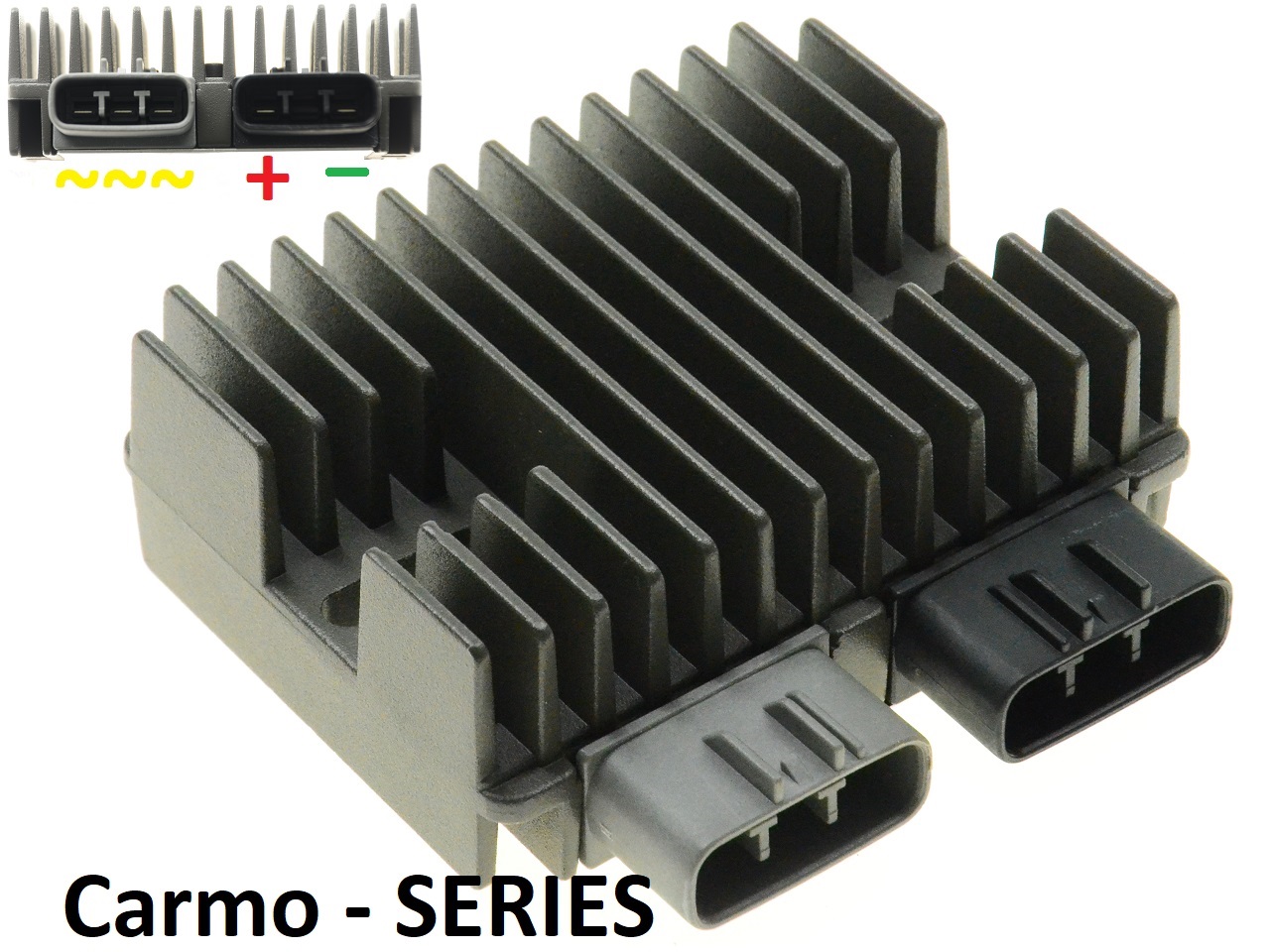

Die Beschreibung auf deren Webseite deutet aber zumindest darauf hin, dass es ein Längsregler sein könnte.
Mehr als eine Andeutung ist das tatsächlich nicht. Dafür wär mir das zuviel Geld ins Blaue investiert, zumal auch noch der Zoll dazukommt. Wenn ich die Abbildung mit meinem Längsregler vergleiche, dann kommt mir dieser hier deutlich kleiner vor, eher so wie das Original. Da hätte ich Zweifel, ob eben diese Längsregeltechnik verbaut sein kann.
Davon abgesehen kann ich einen Längsregler grundsätzlich empfehlen. Einmal bei noch intaktem Stator eingebaut und man hat nie wieder Probleme. Aber man muß wohl auch einen Regler finden, der nicht selbst gleich kaputt geht. Gab hier auch schon entsprechende Meldungen.

nach der Beschreibung könnte das auch ein Längsregler sein ..
der schreibt sogar das es ein Längsregler ist
beide sehen zumindest optisch recht ähnlich aus.
Bezüglich Qualität der Regler, keine Ahnung.
Das hier würde mich beim ersten Teil abschrecken:
Das deutet darauf hin, dass da drin Teile verbaut sind, die nur nach Industrienorm und nicht nach Automobilnorm qualifiziert sind.
